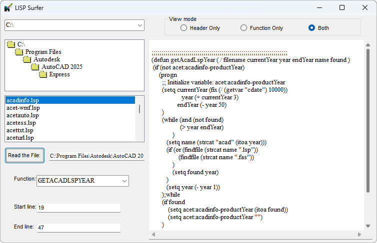

LSPSURF (Express Tool eszköz)
Megjeleníti egy AutoLISP-fájl tartalmát egyéni függvények szerint.
Adja meg az LSPSURF értéket a LISP Surfer párbeszédablak megjelenítéséhez:
Megjegyzés: Az LSPSURF nem működik megfelelően a beillesztett megjegyzéseket tartalmazó kódokkal.
Párbeszédpanel-beállítások
Read the file Beolvassa a kijelölt AutoLISP-fájlt
Function Engedélyezi a függvény kiválasztását megjelenítésre
Start line Megjeleníti a függvény első sorának sorszámát
End line Megjeleníti a függvény utolsó sorának sorszámát
Header Only Csak a függvény fejlécének megjelenítése
Function Only Csak a függvénykód megjelenítése
Both Mind a függvény fejlécének, mind a függvénykódnak a megjelenítése
