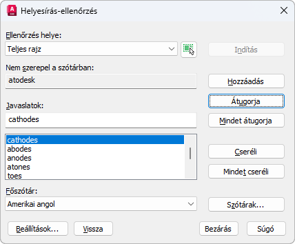

A következő lehetőségek jelennek meg.
Azokat a területeket jeleníti meg, amelyeken a helyesírás-ellenőrzést végre szeretné hajtani.
A helyesírás-ellenőrzést csak a kiválasztott egysoros szövegben, bekezdéses szövegben, méretszövegben, többszörösmutató-szövegben, blokkattribútum szövegében és xrefekben lévő szövegben hajtja végre.
Megjeleníti a hibásnak talált szót.
Megjeleníti a javasolt behelyettesítéseket az aktuális szótárból.
A listáról kiválaszthat egy másik helyettesítő szót, továbbá a felső Javaslatok mezőben módosíthatja a helyettesítő szót, illetve másikat írhat be.
Felsorolja a fő szótár beállításait. Az alapértelmezett szótár a nyelvbeállítás függvénye.
Megkezdi a helyesírás-ellenőrzést.
Átugorja az aktuális szót.
A program változatlanul hagyja az aktuális szó további előfordulásait.
Az aktuális szót felveszi az aktuális egyéni szótárba. A szó maximálisan 63 karakter hosszú lehet.
A program a Javaslatok mezőben szereplő szóval helyettesíti az aktuális szót.
A helyesírás-ellenőrzés területén kijelölt összes szöveg objektumban lecseréli az aktuális szót.
Megjeleníti a Szótárak párbeszédpanelt.
Megnyitja a Helyesírás-ellenőrzés beállításai párbeszédpanelt.
Visszavonja a legutóbbi helyesírás-ellenőrző műveletet vagy a Kihagyás, Mind kihagyása, Módosítás, Mind módosítása és a Hozzáadás a szótárhoz műveltekből álló műveletsorozatot.
