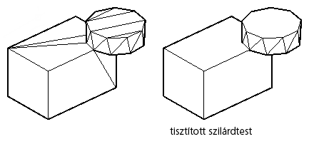

Eltávolíthatja egy 3D szilárdtest redundáns lapjait, éleit és csúcsait, továbbá ellenőrizheti a 3D szilárdtest érvényességét.
Lehetősége van eltávolítani azokat a redundáns éleket és csúcsokat, amelyek felület- vagy csúcsdefiníciója azonos. Ez a művelet összevon szomszédos lapokat, és töröl minden redundáns vagy nem használt élt.
A valódi 3D szilárdtest objektumok tulajdonságokkal, térfogattal és tömeggel rendelkeznek, amely nem teljesül a vastagsággal, illetve zárt felületekkel létrehozott objektumok esetében. Egy 3D szilárdtest érvényességének ellenőrzéséhez tekintse meg, hogy az a Tulajdonságok palettán „3D szilárdtestként” szerepel-e. A SZTESTSZERKESZT parancs segítségével is ellenőrizheti, hogy a szilárdtest objektum érvényes 3D szilárdtest objektum-e.
