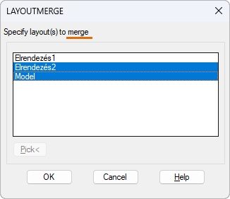

Adja meg az egyesíteni kívánt forráselrendezéseket:

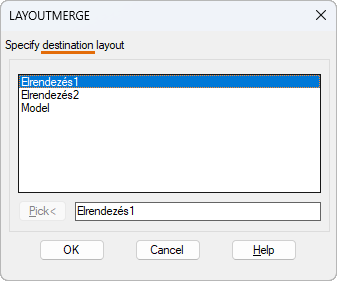

Adja meg azt a célelrendezést, amelyben egyesíteni szeretné az elrendezéseket, vagy adja meg egy új elrendezés nevét:
