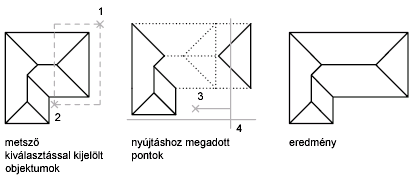

A NYÚJT paranccsal áthelyezi azon objektumok végpontjait, amelyek egy metsző kijelölő ablakon belül vagy azt metszve fekszenek.
Az objektumok nyújtása során a nyújtás bázispontját, majd az elmozdulás pontját kell meghatározni.
Pontos nyújtáshoz használhatja a tárgyrasztereket, a hálórasztereket és a relatív koordináták megadását.
