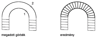

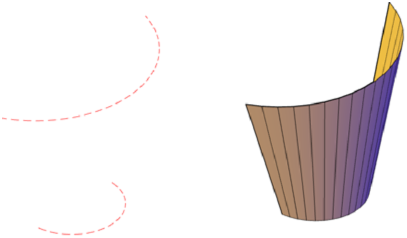

A SZABFEL két vonal vagy görbe közötti szabályos felületet alkotó hálót hoz létre.
Számos módszer létezik a szabályos hálók létrehozására. A szabályos háló éleinek meghatározásához például két objektumot is használhat: vonalakat, pontokat, íveket, köröket, ellipsziseket, elliptikus íveket, 2D vonalláncokat, 3D vonalláncokat vagy spline görbéket.
A szabályos háló vezérgörbéjeként használt mindkét objektumnak egyaránt nyitottnak vagy egyaránt zártnak kell lennie. Pont objektum zárt és nyitott objektummal egyaránt állhat párban.
A művelet végrehajtásához zárt görbék bármelyik két pontját kijelölheti.
A nyitott görbék esetében a program elkezdi a szabályos felület szerkesztését a görbéken kijelölt pontok elhelyezkedése alapján.

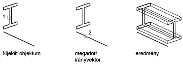

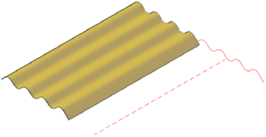

A TABFEL általános tabulált felületet alkotó hálót hoz létre. A felületet egy vonal vagy görbe (ún. útvonalgörbe) adott irányú és hosszúságú kihúzása (ún. irányvektora vagy útvonala) határozza meg.
Az útvonalgörbe lehet vonal, ív, kör, ellipszis, elliptikus ív, 2D vonallánc, 3D vonallánc vagy spline. Az irányvektor alapja lehet egy vonal vagy nyitott 2D vagy 3D vonallánc.
Ez a módszer a hálót párhuzamos sokszögek sorozataként építi fel a megadott útvonal mentén. Az eredeti objektumot és az irányvektort előzőleg meg kell rajzolni, ahogyan az a következő ábrákon látható.

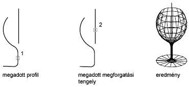

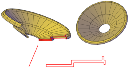

A FORGFEL egy profil adott tengely körüli megforgatásával egy forgásfelület közelítését hozza létre. Egy profil állhat vonalakból, körökből, ellipszisekből, elliptikus ívekből, vonalláncokból, spline-görbékből, zárt vonalláncokból, poligonokból, zárt spline-görbékből és gyűrűkből is.
Ez a módszer a forgásszimmetrikus hálóformáknál hasznos.

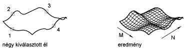

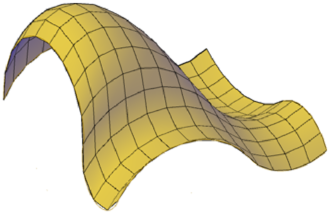

Az ÉLFEL négy kapcsolódó élből származó Coons felületfolthálót közelítő hálót hoz létre. Coons felületfoltháló: négy kapcsolódó él (akár általános térgörbe) között interpolált kettős köbös (bicubic) felület.
A következő ábrán látható háló négy objektumból van származtatva, ezeket éleknek nevezik. Az élek lehetnek ívek, vonalak, vonalláncok, spline-görbék és elliptikus ívek, amelyeknek zárt hurkot kell alkotniuk, és közös végpontokkal kell rendelkezniük. Coons folt: a négy él között interpolált kettős köbös (bicubic) felület (egy M irányú és egy N irányú görbével).
