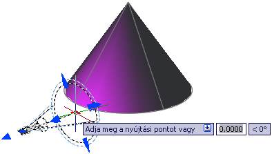

Reflektortulajdonságok: állandó és teljes megvilágítás
 Ha a reflektor fénye egy felületre esik, a maximálisan megvilágított területet egy kisebb intenzitású terület veszi körül.
-  Állandó megvilágítás kúpszöge. Meghatározza a fénysugár legfényesebb részének terjedelmét. Másik elnevezése fénysugár nyílásszöge.
-  Teljes megvilágítás kúpszöge. Meghatározza a fény teljes kúpját. Másik elnevezése a mezőszög.
-  Fényerő-csökkenési terület. Az állandó és a teljes megvilágítási szög közötti területből áll.
Minél nagyobb az állandó és a teljes megvilágítási szög közötti különbség, annál lágyabb a fénysugár. Ha az állandó és a teljes megvilágítási szög majdnem egyenlő, a fénysugár pereme éles. Mindkét szög 0 és 160 fok közötti értékeket vehet fel. Ezek az értékek közvetlenül, az Állandó megvilágítás és Teljes megvilágítás fogókkal is beállíthatók.
