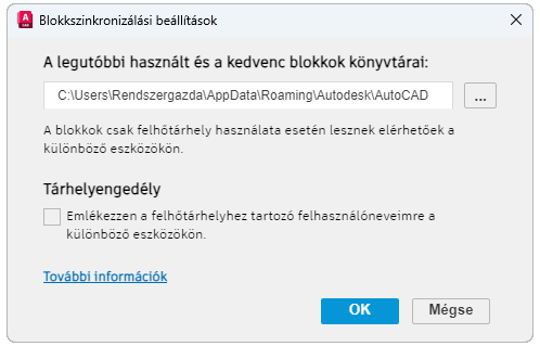

A legutóbb használt és a kedvenc blokkok szinkronizálási beállításait határozza meg.
BLOKKPALETTA (parancs): Blokkok szinkronizálása beállításai
A Blokkok paletta alján található Blokkszinkronizálási beállítások gomb dinamikus, és jelzi, hogy a legutóbb használt és a kedvenc blokkok szinkronizálva vannak-e a felhőtárhelyen.
A következő lehetőségek jelennek meg.
A felhőtárhely felhasználónevének a különböző eszközökön történő megjegyzéséhez szükséges engedélyt szabályozza. Ennek az opciónak a kiválasztásával személyre szabottabb élményt biztosíthat a legutóbb használt és a kedvenc blokkjaihoz való hozzáféréskor a különböző eszközökön.
