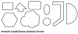

Zárt hurkot alkotó objektumokból lemezek hozhatók létre. A hurkok zárt területet alkotó vonalak, vonalláncok, körök, ívek, ellipszisek, elliptikus ívek és spline-görbék kombinációi lehetnek.

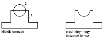

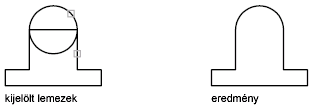

A lemezeket létrehozhatja egyesítéssel, kivonással vagy metszetképzéssel:
Az EGYESÍT parancs használatával egyesített lemezek:
A KIVON parancs használatával egyesített lemezek:
A KÖZÖSRÉSZ parancs használatával egyesített lemezek:
