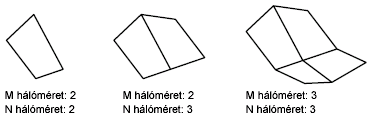

A háló sűrűsége szabja meg a korábbi poligon- és soklaphálókban szereplő lapkák számát. A sűrűséget megadása egy mátrix M és N csomópontjainak számát jelöli, mintha egy oszlopokból és sorokból álló táblázatról lenne szó. Az M és az N érték megadja bármelyik csúcs oszlopát és sorát.

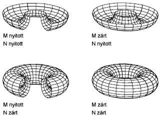

Egy háló lehet nyitott vagy zárt. Amennyiben a háló kezdeti és végső éle nem érintkezik, akkor a háló nyitott az adott irányban, amint az az ábrán is látható.
A 3DHÁLÓ paranccsal sokszöghálók készíthetők, amelyek az M és az N irányban egyaránt nyitottak (hasonlóan, mint az X és az Y tengely egy XY síkon). A legtöbb esetben a 3DHÁLÓ parancsot parancsfájlokhoz, illetve AutoLISP rutinokhoz kapcsolódóan is lehet alkalmazni, ha a háló pontjai ismertek.
A háló létrehozása közben megadja a háló M és N irányú méretét is. A hálóhoz megadott csomópontok száma megegyezik az M és az N érték szorzatával.
