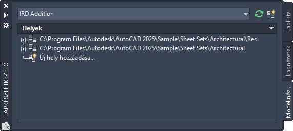

Megjelenít egy listát az aktuális lapkészlethez elérhető mappákról.
LAPKÉSZLET (parancs) Keres
Az aktuális lapkészlethez elérhető rajzfájlok kezelésére hozzáadhat és eltávolíthat mappahelyeket.
A következő lehetőségek jelennek meg.
Megjeleníti a Tallózás a mappák között szabványos fájlkiválasztó párbeszédpanelt, ahol hozzáadhat egy mappahelyet a listához.
Eltávolítja a kijelölt mappát a listából.
