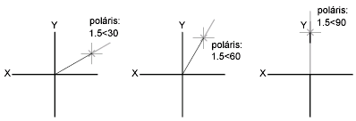

A PolarSnap™ raszter használatával meghatározott távolságokra állíthatja a rasztert a poláris illesztési útvonal mentén. A következő ábrán látható példában két egység hosszú vonalat húz az 1. pontból a 2. pontba, és utána a 3. pontba rajzol egy vonalat 45 fokos szög mentén az előző vonaltól. Ha bekapcsolja a 45 fokos szögkoordináta-növekményt, az egy illesztési útvonalat és egy gyorstippet jelenít meg, amikor a mutató áthalad a 0 vagy a 45 fokos szögön. Az illesztési útvonal és az eszköztipp eltűnik, amint a mutató más szögre áll.
A mutató mozgatása közben, amikor a mutató a megadott polárszögek közelében van, illesztési útvonalak és eszköztippek jelennek meg. Alapértelmezésben a szög mértéke 90 fok. Az objektum megrajzolható az illesztési útvonal és az eszköztippek használatával. Használhatja a Poláris követést a Metsző és a Látszólagos metszéspont tárgyraszterekkel annak érdekében, hogy meghatározza a poláris illesztési útvonal és más objektumok metszéspontját.
A poláris követési szöget 90, 60, 45, 30, 22.5, 18, 15, 10 és 5 fokonkénti növekedés esetében lehet használni, de más szögeket is be lehet állítani. A következő ábrán látható, hogy az illesztési útvonalak miként jelennek meg a mutató 90 foknyi mozgatása során, ha a poláris szög növekedése 30 fokos növekedésre lett beállítva.
