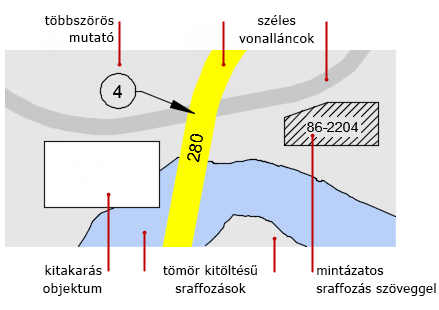

Vezérelheti a területeket fedő átfedő objektumokat, például a vastag vonalvastagsággal, széles vonalláncokkal, sraffozásokkal és kitöltésekkel, feliratozással és képekkel rendelkező objektumokat. A következő leképezés például több különböző típusú átfedő objektumot tartalmaz. Egyértelműen fontos ezen objektumok megjelenítésének és nyomtatásának sorrendje.
Általában a feliratozási objektumokat a többi objektum előtt szeretné megjeleníteni és nyomtatni, a sraffozásokat és kitöltéseket pedig azok mögött. A kitakarás objektumok az alattuk lévő objektumok módosítása nélkül biztosítanak üres területet a szövegek beírásához.
