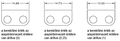

A méretek és tűrések értékeit kerekítheti.
Minden méretértéket kerekíthet, a szögméreteket kivéve. Ha például 0.25 értékű kerekítést ad meg, akkor valamennyi távolság a legközelebbi 0.25 egységnyi osztáshoz kerekítve jelenik meg. A tizedesjel után megjelenő jegyek száma az elsődleges és alternatív mértékegységekhez, illetve a tűrésekhez beállított pontosságtól függ.
