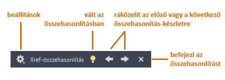

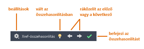

  Az xref-összehasonlítási műveletek indításakor megjelenik az Xref-összehasonlítás eszköztár.
  A következő vezérlők érhetők el.

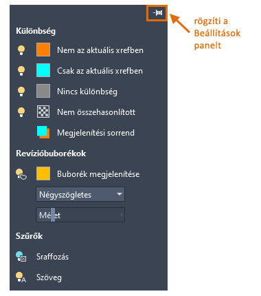

  Beállítások panel
	 A Beállítások panel szabályozza, hogy a különbségek, a revízióbuborékok és a sraffozási valamint a szöveges objektumok szűrői hogyan jelenjenek meg az xref-összehasonlító eredményekben. Ha gyakran módosítja a beállításokat, a kényelmesebb hozzáférés érdekében rögzítheti a Beállítások panelt.
- Különbség
- A villanykörte ikon segítségével kapcsolható be és ki az objektumok láthatósága az összehasonlítás eredményrajzán. A színmintákra kattintva más színeket is kiválaszthat. A Megjelenítési sorrend beállítás szabályozza, hogy mi jelenjen meg legfelül, ha az objektumok átfedésben vannak.
- Revízióbuborékok
-  A revízióbuborékok az aktuális és az összehasonlítandó xref-ek közötti eltérések körül jelennek meg, és változáskészletekbe csoportosítják azokat. A változáskészletek egymáshoz közel eső objektumok, amelyeket a rendszer egy automatikusan meghatározott közös revízióbuborékba sorol. A revízióbuborék színének módosításához kattintson a Buborék megjelenítése ikonra.
			 Megjegyzés: Az összehasonlítási revízióbuborékokban lévő ívek mérete közvetlenül nem szabályozható. A méretüket a rajz kiterjedéseinek mérete határozza meg.
			  - Négyszögletes. Egy külön téglalap alakú revízióbuborékot jelenít meg mindegyik változáskészlet körül a változások jelöléséhez.
- Poligon.  Poligon revízióbuborékokat hoz létre az egyes eltérések körül lévő változásjelölő téglalapok összevonásával.
- Méret. A változáskészletek és az egyes revízióbuborékok létrehozásához használt téglalapok közötti eltolási távolságot szabályozza.
- Szűrők
-  A szűrők segítségével kizárhat szövegeket vagy sraffozási objektumokat az összehasonlítási eredményből.
Összehasonítás váltása – Be vagy Ki
	 Ki- vagy bekapcsolja az xref-összehasonlítási eredmények megjelenítését az aktuális rajzban.
  Előző vagy következő
	 Ráközelít az xref-összehasonlítás eredményének mindegyik változáskészletére.
  Összehasonlítás bezárása
	 Kilép az xref-összehasonlításból.
