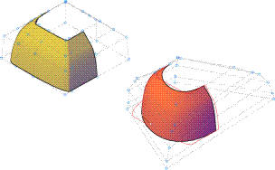

Ismételten létrehozza a NURBS felületek és görbék alakját.
Ha nehézségbe ütközik a vezérlő csomópontok szerkesztése, vagy ha túl sok vezérlő csomópont van, akkor kevesebb U, illetve V irányú vezérlő csomóponttal újra létrehozhatja a felületet vagy görbét. A VPÚJRAÉPÍT paranccsal módosíthatja a felület, illetve görbe fokát is.
Ha felületet jelölt ki, akkor a Felület ismételt létrehozása párbeszédpanel jelenik meg. Ha spline-t jelölt ki, akkor a Görbe ismételt létrehozása párbeszédpanel jelenik meg.
