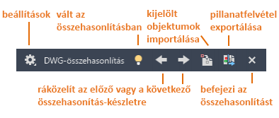

Az összehasonlítási műveletek indításakor megjelenik a DWG-összehasonlítás eszköztár.
A következő vezérlők érhetők el.

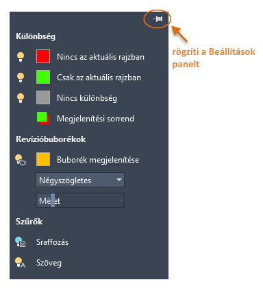

A Beállítások panelen szabályozható a megjelenített eltérések típusa, a revízióbuborékok, a sraffozás- és szövegobjektumok megjelenítése, valamint a használt színek. Ha gyakran módosítja a beállításokat, a kényelmesebb hozzáférés érdekében rögzítheti a Beállítások panelt. A jobb áttekinthetőség érdekében az alábbi képen színvakok számára is látható színeket használtunk.
Ki- vagy bekapcsolja az összehasonlítási eredmények megjelenítését az aktuális rajzban
Kinagyítja az aktuális rajzban lévő változáskészleteket egymás után.
Elindítja a COMPAREIMPORT parancsot. Amikor a promptban kiválasztja az objektumokat, kizárólag az aktuális rajzban még jelen nem lévő objektumok választhatók ki. Így megbízhatóan csak olyan objektumok importálhatók, amelyek csak az összehasonlítási rajzban szerepelnek.
Elindítja az ÖSSZEHASONLÍTÁSEXPORT parancsot. Az összehasonlítás eredményét egy új rajzfájlba, az úgynevezett pillanatfelvétel-rajzba exportálja. A DWG-összehasonlítás Pillanatfelvétel eszköztára a pillanatfelvétel-rajzok megnyitásakor jelenik meg.
Ez az eszköztár hasonló a DWG-összehasonlítás eszköztárhoz, és egy Beállítások panelt, valamint az Előző és Következő vezérlőket tartalmazza.
Elindítja az ÖSSZEHASONLÍTÁSBEZÁR parancsot, amely kilép az összehasonlításból az aktuális rajzban.
