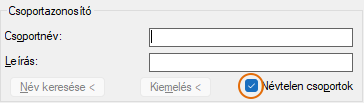

2) Bizonyosodjon meg róla, hogy a Névtelenek bevonása jelölőnégyzet be van jelölve.

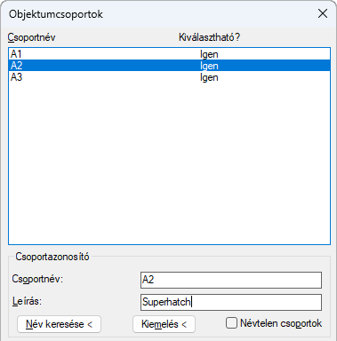

3) Jelölje ki a csoportot. Vegye figyelembe, hogy a SUPERHATCH segítségével létrehozott csoportok leírási mezőjében a „superhatch” név jelenik meg.
4) Kattintson a Kiválasztható lehetőségre.
5) Kattintson az OK gombra.
Az egyes objektumok mostantól egyenként módosíthatók.
