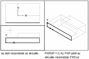

Az alábbi ábrákon egy példa látható. Az elsőn az látható, hogy az izometrikus nézetablakban az egyébként éppen aktuális bal felső (felülnézeti) nézetablak FKR-je jelenik meg.

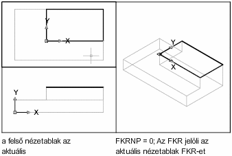

A következő ábra azokat a változásokat mutatja, amelyek a bal alsó, vagyis az elölnézeti ablak aktuálissá tételekor következnek be. Az izometrikus nézetablakban lévő FKR az elölnézetben lévő FKR-nek megfelelő elhelyezkedést veszi fel.
