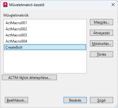

Műveletmakró-fájlok másolására, átnevezésére, módosítására, törlésére és áttelepítésére szolgál.
A Műveletmakró-kezelőben megjelennek a rögzített műveletmakró- (ACTMX-) fájlok.
A következő lehetőségek jelennek meg.
Elkészíti egy műveletmakró egy másodpéldányát.
Átnevez egy műveletmakrót.
A kijelölt műveletmakrót megjeleníti a Műveletmakró párbeszédpanelen.
A kijelölt műveletmakró- (ACTMX-) fájlt a Windows Lomtárába helyezi. Egyszerre egy vagy több műveletmakró is kiválasztható és törölhető.
A Beállítások párbeszédpanel Fájlok lapját jeleníti meg, ahol megkeresheti az ACTMX-fájlok rögzítéséhez és lejátszásához használt útvonalat.
Bezárja a Műveletmakró-kezelő párbeszédpanelt.
