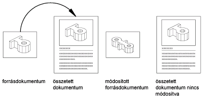

A beágyazás és a csatolás között hasonló viszony áll fenn, mint a blokk és a külső referencia esetében.
Egy beágyazott OLE-objektum egy másik dokumentumból származó információ másolata. Amikor objektumokat ágyaz be, akkor nem jön létre hivatkozás az eredeti dokumentumra, és a forrásdokumentum változásai nincsenek hatással a céldokumentumokra. Akkor ágyazza be az objektumokat, ha használni kívánja az azokat létrehozó alkalmazást a szerkesztésre, de az OLE-objektumot nem kívánja frissíteni a forrás dokumentum információinak módosításakor.

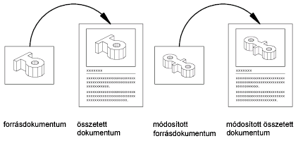

A csatolt objektum egy hivatkozás egy másik dokumentumban található információra. Akkor csatolja az objektumokat, ha egynél több dokumentumban ugyanazt az információt kívánja használni. Ekkor, ha módosítja az eredeti információt, csak a hivatkozásokat kell sorban frissítenie az OLE-objektumokat tartalmazó dokumentumokban. Beállíthatja a hivatkozásokat automatikus frissítésre is.
Egy rajz csatolásakor biztosítania kell a kapcsolatot a forrásalkalmazáshoz és a csatolt dokumentumhoz. Ha bármelyiket átnevezi vagy áthelyezi, újra létre kell hoznia a csatolást.
