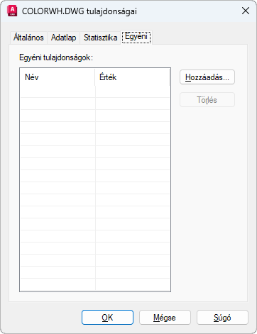

Lehetővé teszi egyedi tulajdonságok hozzárendelését a rajzhoz.
Létrehozhatja például a Projekt nevű egyedi tulajdonságot és értékként hozzárendelheti az aktuális projektnevet. Ha rajzok egy csoportjához ugyanazt az egyedi tulajdonságot szeretné hozzárendelni, hozza létre az egyedi tulajdonságot egy rajzsablon fájlban.
Az egyedi tulajdonságok a Mező párbeszédpanel mezőnév listájában jelennek meg. Hozzáférése van a programozó felhasználó felületek, mint például az AutoLISP® által használt tulajdonságadatokhoz is.
A következő lehetőségek jelennek meg.
Megjeleníti az aktuális rajz egyedi tulajdonságainak neveit és értékeit.
Megjeleníti a Felhasználói tulajdonságok hozzáadása párbeszédpanelt, ahol nevet és értéket adhat az új felhasználói tulajdonságnak. A névnek egyedinek kell lennie. Az érték üresen is maradhat.
Törli a listában kiválasztott felhasználói tulajdonságot.
