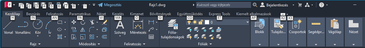

A mutatóeszköz helyett billentyűparancsokat is használhat a menük, a Gyorselérési eszköztár és a szalagok elemeinek kiválasztásához. Az aktuális munkaterületen elérhető billentyűparancsok megtekintéséhez nyomja le az Alt billentyűt.
A következő példában az Alt lenyomásával megjelennek az egyes kezelőfelületi elemekhez rendelt billentyűparancsok. Az Alt + F billentyűkombináció használatával megnyithatja az Alkalmazás menüt.
A billentyűtippek kiválasztásakor az adott eszközhöz tartozó több billentyűtipp is megjelenik. A fenti példában az Alt + H billentyűkombináció lenyomásával a Kezdőlap panel megnyílása mellett további billentyűtippek jelennek meg.
