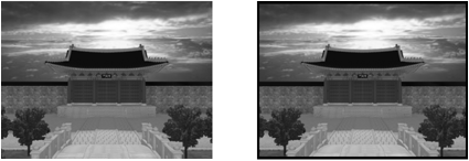

Vezérelheti, hogy a raszterkép vágási határok megjelenjenek vagy rejtve maradjanak a rajzban.
A képhatár elrejtése megvédi a határokat a nyomtatástól és megjelenítéstől. A képhatár elrejtése annak is elejét veszi, hogy a képet a mutatóeszközzel kiválassza, így biztosítva azt, hogy a képet ne lehessen véletlenül mozgatni vagy módosítani. Bár képeket akkor is ki lehet választani, ha azok nem zárolt fólián találhatók – például ha a kép egy elnevezett kiválasztási halmaz része, amely a Minden beállítással készült. Ha a képkeret rejtett, a vágott képeknek akkor is csak a megadott határokon belüli része jelenik meg, ez a beállítás csak a határvonal megjelenítését befolyásolja. A képkeret elrejtése vagy megjelenítése a rajzban található összes képre vonatkozik.
Ha a képkeret ki van kapcsolva, a képek nem jelölhetők ki a KIJELÖL parancs Kijelölés vagy Ablak beállításával.
