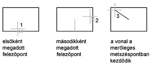

A követés használható például egy téglalap középpontjának szerkesztővonalak nélkül történő meghatározására. Indítsa el a követést, és határozza meg az egyik vízszintes vonal felezőpontját. Vontassa a mutatót függőlegesen, és határozza meg az egyik függőleges vonal felezőpontját (2). Nyomja le az Enter billentyűt a téglalap közepén található pont (3) elfogadásához.

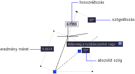

Amikor a méretbevitel be van kapcsolva a dinamikus eszköztippekhez, az eszköztipp távolság- és szögértékeket jelenít meg, miközben egy parancs a második pont megadását várja. Az eszköztippek méretei az egérmutató mozgatásával változnak. A Tab billentyűvel léphet a módosítani kívánt értékre. A méretbevitel a következő parancsok esetében lehetséges: ÍV, KÖR, ELLIPSZ, VONAL és VLÁNC.
Egy objektum fogókkal való módosítása során a méretbeviteli eszköztipp a következő információkat jelenítheti meg:
Ha ez túl sok információ, a méretbevitel beállításaival adható meg, hogy mely információk jelenjenek meg.
Objektum fogókkal való nyújtása vagy új objektumok létrehozása során a méretbevitel csak konvex szögeket jelenít meg: minden szög 180 foknál nem nagyobb értékkel jelenik meg. Így egy 270 fokos szög 90 fokosként jelenik meg, tekintet nélkül az ANGDIR rendszerváltozó beállítására. Új objektum létrehozása esetén a pozitív szögmérési irányt a mutató helyzete határozza meg.
