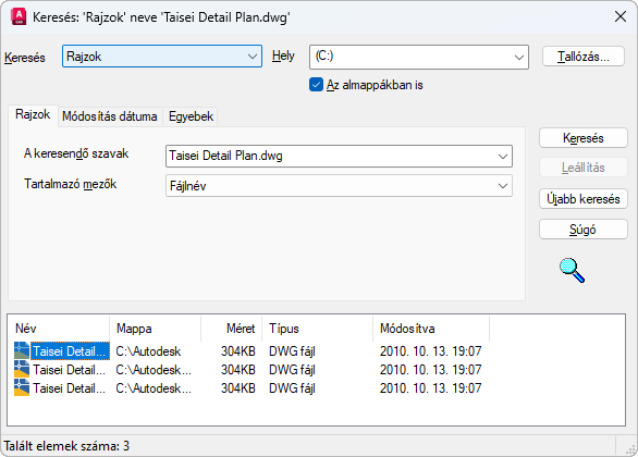

Tartalmat, például rajzokat, sraffozási mintákat és blokkokat keres.
ADCÚTVONAL (parancs)
A következő lehetőségek jelennek meg.
Megadja a keresendő tartalom típusát. A megadott tartalomtípus határozza meg, hogy a Keresés párbeszédpanel milyen lapjai és milyen keresési mezői jelennek meg. A Módosítás dátuma és az Egyebek lap csak akkor jelenik meg, ha a Keresés listában a Rajzok opció választotta.
Megadja a keresés útvonalát. Több útvonal megadása esetén pontosvesszővel kell elválasztani őket. Kattintson a Tallózás gombra, ha az útvonalat egy fa nézetből szeretné kiválasztani.
Megjelenít egy fastruktúrát a Tallózás a mappák között párbeszédpanelen, ahol a kereséshez megadhatja a meghajtókat és a mappákat.
Az almappákat is beveszi a keresési útvonalba.
Elindítja a keresést a megadott kritériumok alapján.
Leállítja a keresést, és megjeleníti a keresés eredményét a Keresési eredmények párbeszédpanelen.
Törli A keresendő szavak mezőt, és az egérmutatót a mezőbe helyezi.
Az ablak alján átméretezhető oszlopokban jeleníti meg a keresés eredményét. Elemet úgy tud betölteni a DesignCenterbe, hogy duplán rákattint.
A megadott tartalomnak megfelelő keresőmezőket jelenít meg a Keresés listában. A lap neve jelöli a tartalom típusát. Helyettesítő karakterek használatával bővítheti vagy korlátozhatja a keresési mintát.
Meghatározza azt a szöveg-karakterláncot, amelyet keresni fog a megadott mezőben. A keresés bővítéséhez a csillag és a kérdőjel helyettesítő karaktereket használhatja.
Ez az opció a Rajzok lapon, valamint a Felhasználói tartalom lapon érhető el, amikor ez utóbbi lap elérhető.
A keresni kívánt tulajdonságmezőket jeleníti meg. Rajzoknál a Fájlnév mezőn kívüli összes mező az Adatlap párbeszédpanelen (ADATLAP) megadott információ alapján jön létre.
Ez a lehetőség a Rajzok lapon érhető el, valamint a Felhasználói tartalom lapon.
Meghatározza a rajz, blokk, fólia, xref vagy más tartalomtípus nevét, amelyet keresni szeretne.
Ez a beállítás a Rajzok lapon és a Felhasználói tartalom lapon kívül minden lapon elérhető.
Olyan tartalmat keres, amely egy adott időszakban lett létrehozva vagy módosítva.
Megkeresi az összes olyan fájlt, amely megfelel a többi lapon megadott feltételeknek, függetlenül a létrehozás és a módosítás dátumától. Ez az alapértelmezett beállítás.
Egy megadott időszakban létrehozott vagy módosított fájlokat keres. A keresés azokat a fájlokat találja meg, amelyek megfelelnek az itt és a többi lapon megadott kritériumoknak.
Azokat a fájlokat keresi meg, amelyek a megadott időintervallumon belül kerültek létrehozásra vagy módosításra.
Olyan fájlokat keres, amelyek a megadott számú legutóbbi hónapon belül kerültek létrehozásra vagy módosításra.
Azokat a fájlokat keresi meg, amelyeket a megadott számú legutóbbi napon belül hoztak létre vagy módosítottak.
Tartalmat keres rajzokban. Ez az opció csak akkor áll rendelkezésre, ha a Rajzok pontot választja a Keresésben.
Meghatározza a tartalom típusát egy rajzban, amely tartalmazza keresendő szöveget. Kereshet például egy blokk-attribútumban található szöveget, például egy gyártó katalógusszámát.
Meghatározza a keresendő karakterláncot.
Meghatároz egy minimális vagy maximális fájlméretet. Válassza a Legalább, vagy a Legfeljebb opciót, és adjon meg egy méretet KB-ban.
