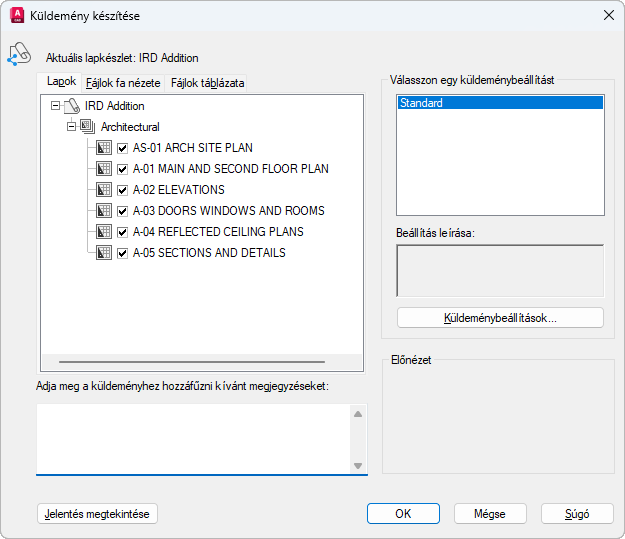

Ezen a lapon létrehozhat egy küldeménycsomagot lapkészletből, lap alkészletből vagy lapokból. Ehhez meg kell nyitnia egy lapkészletet a Lapkészlet kezelőben, és ki kell jelölnie az e-Küldemény opciót a helyi menüből, amely akkor jelenik meg, ha rákattint egy lapkészletre, lap alkészletre vagy lap-csomópontra.
A következő lehetőségek jelennek meg.
Helyet biztosít a küldeménycsomaghoz kapcsolódó megjegyzések megadására. A program a megjegyzéseket a küldemény kísérőjelentéséhez csatolja. Meghatározhatja az alapértelmezett megjegyzések sablonját, amelyet bele kíván foglalni az összes küldeménycsomagba úgy, hogy létrehoz egy etransmit.txt elnevezésű ASCII szövegfájlt. Ezt a fájlt a Támogatási fájlok keresési útvonala opcióval meghatározott helyre kell mentenie a Beállítások párbeszédpanel Fájlok lapján.
Felsorolja a korábban mentett küldeménybeállításokat. Az alapértelmezett küldeménybeállítás elnevezése STANDARD. Ha létre szeretne hozni egy új küldeménybeállítást, vagy módosítani szeretne egy már létezőt a felsoroltak közül, akkor kattintson a Küldeménybeállítások gombra.
Megjeleníti a Küldeménybeállítások párbeszédpanelt, amelyen küldeménybeállításokat hozhat létre, módosíthat és törölhet.
Jelentésinformációt jelenít meg, amely belekerül a küldeménycsomagba. Magában foglal minden beírt küldemény-megjegyzést, és tartalmazza azokat a program által automatikusan létrehozott disztribúciós megjegyzéseket, amelyek részletezik, hogy milyen lépések szükségesek a küldeménycsomag tökéletes működéséhez. Ha például SHX betűtípusok találhatók egy küldött rajzban, megjelenik egy útmutató arról, hova kell másolnia ezeket a fájlokat ahhoz, hogy azok a küldeményt telepítő számítógépen észlelhetők legyenek. Ha készült alapértelmezett megjegyzéseket tartalmazó szövegfájl, akkor a jelentés ezeket is tartalmazza.
