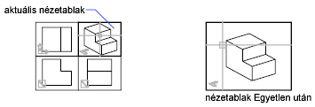

Több nézetablakot hoz létre a modelltérben.
A nézetablakok számát és elrendezését, valamint a társított beállításokat együttesen nézetablak-konfigurációnak nevezzük.
A következő promptok jelennek meg.
A megadott nevet használva menti az aktuális nézetablak-konfigurációt.
Egy korábban mentett nézetablak-konfigurációt állít vissza.
Töröl egy elnevezett nézetablak-konfigurációt.
Két szomszédos modelltérbeli nézetablakot egy nagyobb nézetablakká olvaszt össze.
A két modelltérbeli nézetablaknak azonos hosszúságú közös oldallal kell rendelkeznie. A kialakított nézetablak átveszi a fő nézetablak nézetét.
Az aktív nézetablak nézetét használva visszaállítja a rajzot egyetlen nézetablak nézetre.
Megjeleníti a modelltérbeli nézetablakok azonosítási számát és képernyőn elfoglalt helyét.
A nézetablak elhelyezkedését a bal alsó és jobb felső sarokpont határozza meg. Ezen sarkokhoz a program a 0.0,0.0 (a grafikus terület bal alsó sarokpontja), és az 1.0,1.0 (a grafikus terület jobb felső sarokpontja) közötti értékeket használ. A program először az aktuális nézetablakot jeleníti meg.
Két egyenlő részre osztja az aktuális nézetablakot.
Az aktuális nézetablakot három nézetablakra osztja.
A Vízszintes és Függőleges opciók harmadokra osztják a területet. A Felül, Alul, Balra, és Jobbra opciók meghatározzák a nagyobb nézetablak elhelyezését.
Az aktuális nézetablakot négy egyenlő méretű nézetablakra osztja.
Az előző, több nézetablakkal rendelkező és az egyetlen nézetablakkal rendelkező nézetablak-konfiguráció közt vált. Ha nem volt előző nézetablak-konfiguráció, a MÁsik opció alapértelmezés szerint 4 nézetablakot használ.
Meghatározza, hogy a nézetablakok számában bekövetkező későbbi változások csak az aktuális nézetablakra vagy a teljes megjelenítési területre vonatkoznak-e.
