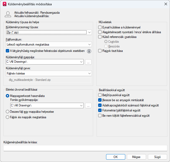

Módosítja a küldeménycsomag-beállításokat, például a csomagtípust, a fájlformátumot, a helyet vagy a fájlnevet.
EKÜLD (parancs) Keres:
A következő lehetőségek jelennek meg.
A létrehozott küldeménycsomag típusát és útvonalát adja meg.
Meghatározza a létrehozott küldeménycsomag típusát.
| Küldeménycsomag típusa | Leírás |
| Mappa | Egy tömörítetlen fájlokból álló küldeménycsomagot hoz létre egy új vagy egy létező mappában. |
| Zip | A fájlokból egy tömörített ZIP-fájl formátumú küldeménycsomagot hoz létre. A fájlok egy megadott mappába történő elhelyezéséhez szükség van valamilyen kicsomagoló eszközre, például a PKZIP vagy a WinZip shareware alkalmazásra. |
Meghatározza azt a fájlformátumot, amelyre a küldeménycsomagba tartozó összes rajz konvertálásra kerül. A legördülő menüből választhat egy rajzfájl-formátumot.
Megszabja, hogy a rajzokat a feliratozási objektumok léptékábrázolásának megtartásával mentse-e az alkalmazás.
A feliratozási objektumok több léptékábrázolással rendelkezhetnek. A program a feliratozási objektumokat szétszedi, a léptékábrázolásokat külön-külön fóliára menti; e fóliák neve az eredeti fólia neve és egy azt követő szám.
Azt a helyet adja meg, ahol a küldeménycsomag létrehozásra kerül. Új hely megadásához kattintson a Tallózás gombra, és keresse meg a kívánt helyet.
Ha nem módosítja ezt a mezőt, akkor a küldeményfájl az elsőnek megadott rajzfájlt tartalmazó mappában került létrehozásra. Lapkészlet-környezetben a küldeményfájl a lapkészletadat (DST) -fájlt tartalmazó mappában kerül létrehozásra. (Az AutoCAD LT programban nem alkalmazható.)
A küldeménycsomag elnevezésének módját adja meg. Ez az opció nem érhető el, ha a küldeménycsomag típusa Mappa.
| Küldemény fájltípusa tulajdonság | Leírás |
| Fájlnév kérése | Megjelenít egy szabványos fájlkiválasztó párbeszédpanelt, ahol megadhatja a küldeménycsomag nevét. |
| Felülírás szükség esetén | Logikus alapértelmezett fájlnevet használ. Ha a fájl már létezik, a program felülírja a meglévő fájlt. |
| Fájlnév automatikus módosítása szükség esetén | Logikus alapértelmezett fájlnevet használ. Ha a fájlnév már létezik, akkor a program egy számot fűz a fájlnév végéhez. Ez a szám minden alkalommal növekszik, mikor egy új küldeménycsomag kerül mentésre. |
Beállításokat biztosít a küldeménycsomagba tartozó fájlok és mappák elrendezéséhez.
Lemásolja az elküldeni kívánt fájlok mappaszerkezetét. A gyökérmappa a hierarchikus könyvtárfák legfelső szintű mappája.
A következő megfontolások érvényesek:
Ez az opció nem érhető el, ha a küldeménycsomagot egy interneten található helyre menti.
A forrás gyökérmappát határozza meg a rajzfüggő fájlok (például xrefek) relatív útvonalához.
Ha lapkészlet kerül elküldésre, a forrás gyökérmappák is tartalmazzák a lapkészletadat (DST) -fájlt. (Az AutoCAD LT programban nem alkalmazható.)
Az összes fájl egyetlen meghatározott célmappába kerül betöltésre a küldeménycsomag telepítésekor.
Megőrzi az összes fájl mappaszerkezetét a küldeménycsomagban, amely megkönnyíti a telepítését egy másik rendszerre. Ez az opció nem érhető el, ha a küldeménycsomagot egy interneten található helyre menti.
Lehetővé teszi a küldeménycsomaghoz rendelhető műveletek megszervezését.
A küldeménycsomag létrehozásakor elindítja az alapértelmezett elektronikus levelező alkalmazást, hogy a küldeménycsomagot csatolásként tartalmazó e-mailt küldhessen.
A küldeménycsomagban Nincs értékre állítja a nyomtató/plotter beállítását. Az Ön helyi nyomtató/plotter beállításai a címzettnél általában nem érvényesek.
Minden AutoCAD rajzfájl (DWG) külső referenciát ahhoz a fájlhoz köt hozzá, amelyhez csatolva voltak.
A kijelölt külső DWG-referenciát az aktuális rajzhoz köti.
Ugyanolyan módon köti a külső DWG-referenciát az aktuális rajzhoz, mint ahogyan törli és beilleszti a referencia rajzot.
A megadott rajzokon tisztítási műveletet végez azok méretének csökkentéséért, ha ez lehetséges.
Azt teszi lehetővé, hogy további beállításokat foglaljon a küldeménycsomagba.
A küldeménycsomag magában foglalja az összes társított betűtípusfájlt (TTF és SHX).
Befoglalja az objektumokhoz vagy lapokhoz rendelt anyagok textúráját.
A küldeménycsomaghoz egy adatkapcsolat által hivatkozott külső fájlt ad hozzá.
A rajzbeli hálófényekhez tartozó fotometriai hálófájlokat is magába foglalja.
Minden be nem töltött külső referenciát, képet és alávetítést magába foglal. A be nem töltött fájlreferenciákat a Fájlok fája és a Fájlok táblázata tartalmazza, a megfelelő kategóriákba sorolva.
Adjon meg egy leírást a küldeménybeállításhoz. Ez a leírás a Küldemény készítése párbeszédpanelen kerül megjelenítésre a küldeményfájl-beállítások listája alatt. Ha a listában kijelöli valamelyik beállítást, megjelenik a hozzá tartozó leírás.
