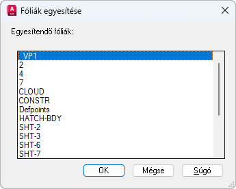

FÓLIAEGYES (parancs) Keres
A kijelölt fóliákon található objektumok a célfóliára kerülnek, ezek a fóliák pedig törölve lesznek.
A következő opció jelenik meg.
Azt határozza meg, hogy mely fóliákat kell egyesíteni egy másik fóliává. Egynél több fólia kiválasztásához tartsa lenyomva a Ctrl billentyűt, és kattintson a fóliákra.
