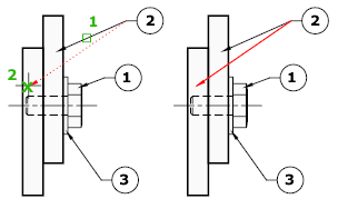

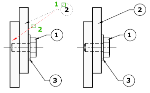

Mutatóvonalakat ad hozzá vagy távolít el többszörös mutató objektum esetében.
A következő promptok jelennek meg.
A kiválasztott többszörös mutató objektumhoz hozzáad egy mutatóvonalat. Az új mutatóvonal a kiválasztott többszörös mutató bal vagy jobb oldalára kerül, az egérmutató helyzetétől függően.
Eltávolít egy mutatóvonalat a kiválasztott többszörös mutató objektumból.
Például:
