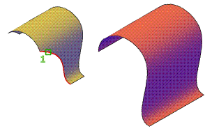

Visszateszi a FELÜLETMETSZ paranccsal lemetszett felületrészeket az eredeti helyükre.
Ha a metszett él egy olyan másik felületéltől függ, amely szintén metszve lett, akkor előfordulhat, hogy a metszett terület nem állítható vissza teljes mértékben.
A következő promptok jelennek meg.
Jelölje ki a lemetszett felületek helyettesítendő éleit, vagy írja be a FEL karakterláncot a felületek metszésének visszavonásához.
Jelöljön ki egy, az összes lemetszett területet helyettesítő élet.
