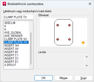

A Blokkszerkesztőben történő szerkesztéshez kiválaszt egyet a rajzba mentett blokkdefiníciók listájáról. Egy új név megadásával új blokkdefiníciót is létrehozhat a Blokkszerkesztőben.
BSZERK (parancs) Keres
Amikor az OK gombra kattint, a Blokkdefiníció szerkesztése párbeszédpanel bezárásra kerül, és a Blokkszerkesztő jelenik meg.
A következő lehetőségek jelennek meg.
Megadja a Blokkszerkesztőben szerkeszteni vagy létrehozni kívánt blokk nevét. Ha az <Aktuális rajz> elemet választja, az aktuális rajz kerül megnyitásra a Blokkszerkesztőben. Miután dinamikus elemeket adott a rajzhoz, mentheti azokat, és beillesztheti dinamikus blokkreferenciaként egy rajzba.
Megjeleníti az aktuális rajzban mentett blokkdefiníciók listáját. Amikor kiválaszt egy blokkdefiníciót a listából, annak neve megjelenik a Név mezőben.
Amikor az OK gombra kattint, a blokkdefiníció megnyitásra kerül a Blokkszerkesztőben. Ha az <Aktuális rajz> pontot választja, az aktuális rajz kerül megnyitásra a Blokkszerkesztőben.
Megjeleníti a kiválasztott blokkdefiníció előnézetét. Egy villám szimbólum jelzi, ha a blokk dinamikus.
Megjeleníti a kiválasztott blokkdefiníció leírását.
