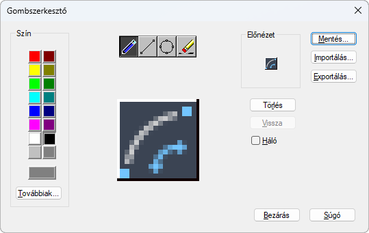

A parancsokhoz használt felhasználói képeket módosít vagy hoz létre.
CUI (parancs) Keres:
A következő lehetőségek jelennek meg.
Beállítja a szerkesztőeszközök által használt aktuális színt.
A színminták segítségével a szokásos 16 szín valamelyikét lehet az aktuális színné tenni.
Megnyitja a Szín kiválasztása párbeszédpanelt.
Eszközöket biztosít felhasználói képek szerkesztéséhez.
Egyszerre egy képpontot szerkeszt a kiválasztott színnel.
Vonalat hoz létre az aktuális színnel. Kattintson a mutatóeszközzel a kezdőpont kijelöléséhez, és húzza a vonal rajzolásához. A vonal befejezéséhez engedje fel a gombot.
Kört hoz létre az aktuális színnel. Kattintással határozza meg a kör középpontját, majd húzással állítsa be a sugarát. A kör befejezéséhez engedje fel a gombot.
A képpontok színét fehérre állítja. A gomb nyomva tartásával és a felettük történő áthaladással a színes képpontokat fehérre változtathatja.
A képpontok szerkesztéshez a kép nagyított nézetét jeleníti meg.
Az éppen szerkesztett kép előnézetét jeleníti meg. A megjelenő előnézet a kép tényleges méretét mutatja.
Törli a szerkesztőterületet.
Visszavonja az utolsó szerkesztési művelet.
Hálót jelenít meg a szerkesztőterületen. Minden négyzet egy képpontot képvisel.
Megjeleníti a Kép mentése párbeszédpanelt, amelyen a testreszabott kép a használatban lévő testreszabási fájlba menthető.
Szerkesztésre importál egy külső helyen tárolt képet. A program a képeket a használatban lévő testreszabási fájlban bitkép-fájlként (BMP-fájlként) tárolja.
A testreszabott képet külső helyi vagy hálózati tárolóhelyre exportálja.
