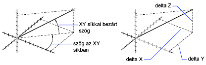

A TÁVS parancs általában 3D távolságokat ad meg a modelltérben, és 2D távolságokat ad meg a papírtérbeli elrendezéseken.
A modelltérben az X, az Y és a Z tengely irány távolságban, valamint a szögekben bekövetkezett változásokat az aktuális FKR-hez viszonyítva három dimenzióban méri. A távolság megjelenítése az aktuális mértékegység formátumban történik.
