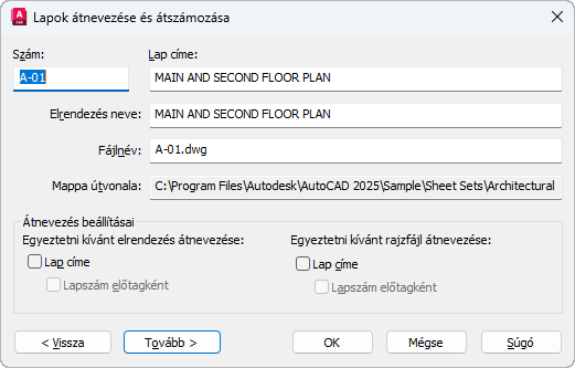

LAPKÉSZLET (parancs) Keres:
A következő lehetőségek jelennek meg.
Megadja a kiválasztott lap lapszámát.
Megadja a kiválasztott lap lapcímét.
Megadja a kijelölt laphoz tartozó elrendezés nevét.
Megadja a kiválasztott laphoz tartozó rajzfájl nevét.
Megjeleníti a mappa elérési útvonalát a rajzfájl számára.
Ha be van jelölve, akkor az elrendezés neve megváltozik: meg fog egyezni a lap címével.
Ha be van jelölve, akkor az elrendezés neve megváltozik: a lap számával kezdődik, és ezt követi a lap címe.
Ha be van jelölve, akkor a rajzfájl neve megváltozik: meg fog egyezni a lap címével.
Ha be van jelölve, akkor a rajzfájl neve megváltozik: a lap számával kezdődik, és ezt követi a lap címe.
Betölti a következő lapot ebbe a párbeszédpanelbe. Kényelmes módszert biztosít egyszerre több lap átszámozására vagy átnevezésére.
Betölti az előző lapot ebbe a párbeszédpanelbe.
