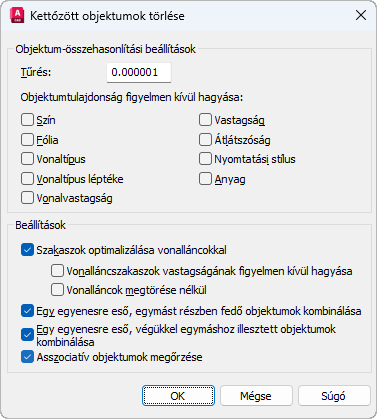

Eltávolítja a kettőzött geometriákat vagy egymást fedő vonalakat, íveket és vonalláncokat. Ezenkívül kombinálja az egymást részben fedő vagy kapcsolódó elemeket.
TÖBBSZELTÁVOLÍT (parancs) Keres
A következő promptok jelennek meg.
Vezérli annak pontosságát, hogy a TÖBBSZELTÁVOLÍT parancs hogyan végez numerikus összehasonlításokat. Ha ez az érték 0, a két összehasonlított objektumnak egyeznie kell, mielőtt a TÖBBSZELTÁVOLÍT módosíthatná vagy törölhetné az egyiket.
A következő objektumtulajdonságok kiválasztásával figyelmen kívül hagyhatja azokat az összehasonlítás során.
Ezekkel a beállításokkal vezérelheti, hogy a TÖBBSZELTÁVOLÍT hogyan kezeli a vonalakat, íveket és vonalláncokat.
Amikor be van jelölve, a rendszer megvizsgálja a kiválasztott vonalláncokon belül lévő egyéni vonalakat és ívszakaszokat. Eltávolítja a kettőzött csúcsokat és szakaszokat.
A TÖBBSZELTÁVOLÍT parancs ezenkívül összehasonlítja az egyes vonalláncszakaszokat a teljesen különálló vonalakkal és ívszakaszokkal. Ha egy vonalláncszakasz vonal vagy ív objektumot másol, a rendszer törli az egyiket.
Ha ez a beállítás nincs bejelölve, a vonalláncokat a rendszer diszkrét objektumokként hasonlítja össze, és nem választható ki két alopció.
A rendszer az egymást fedő objektumokat egyetlen objektummá kombinálja.
A rendszer a közös végpontokkal rendelkező objektumokat egyetlen objektummá kombinálja.
A program nem törli és nem módosítja az asszociatív objektumokat.
