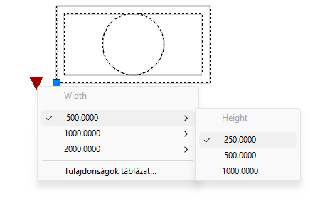

Az egyes oszlopokban található cellákba úgy vehet fel értéket, hogy az adott cellára kattint, majd beírja az értéket. Ha értékkészletet adott meg a táblázatban szereplő valamely bemeneti tulajdonsághoz (paraméterhez), a program megjeleníti a választható értékek legördülő listáját. Kövesse a keresési táblázat értékreferenciáiban található irányelveket.
Értékkészletet nem használó keresési táblázat esetén a program a <Nem egyezik> állapothoz tartozó keresési tulajdonságértékhez társítja azokat a paraméterértékeket, amelyek nem egyeznek a bemeneti tulajdonságértékeket tartalmazó keresési táblázat egyetlen sorával sem. Az alapértelmezett érték: Egyéni.
Engedélyezett fordított keresési funkció esetén a keresés tulajdonság keresési fogót ad a dinamikus blokkreferenciához. Erre a fogóra kattintva megjelenítheti az adott oszlop keresési értékeit tartalmazó legördülő listát. A program a blokkreferenciához társítja a kijelölt listaelem vonatkozó bemeneti tulajdonságértékeit.
