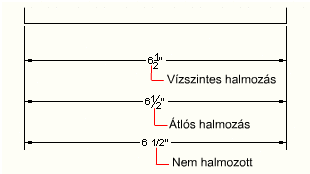

Szabályozhatja a méretekben szereplő törtrészek megjelenítésének formátumát.
Ha a DIMLUNIT rendszerváltozó értéke 4 (építészeti) vagy 5 (tört), akkor a méretek törtrészének formátumát a DIMFRAC rendszerváltozóval lehet beállítani.
A következő ábra a rendelkezésre álló különféle törtformátumokat mutatja be.
Ezek a beállítások a Méretstílus módosítása/Új méretstílus párbeszédpanel Elsődleges mértékegységek lapján érhetők el.
