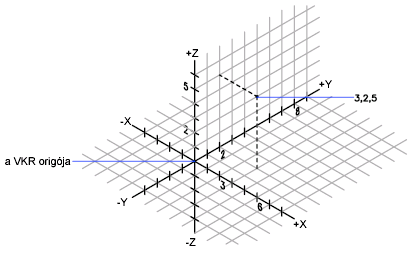

A 3D Descartes-féle (derékszögű) koordináták három koordinátaérték használatával határozzák meg a pontos helyet: X, Y, és Z.
A 3D Descartes-féle koordinátaértékek (X,Y,Z) megadása a síkbeli koordinátaértékek (X,Y) megadásához hasonlóan zajlik. Az X és Y értékek megadásán túl egy Z értéket is meg kell adnia az alábbi formátumot használva:
X,Y,Z
Az alsó ábrán látható 3,2,5 koordinátaértékek azt a pontot jelölik, amely az origótól az X tengely pozitív irányában 3 egységre, az Y tengely pozitív irányában 2 egységre, és a Z tengely pozitív irányában 5 egységre található.
A Z kezdeti alapértelmezett értéke bármely rajzon 0. Egy pont megadásakor a Z érték az alapértelmezett marad. Ha például a következő koordinátákat írja be egy vonalhoz:
