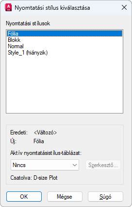

Meghatározza a hozzárendelni kívánt nyomtatási stílust.
NYOMTSTÍLUS (parancs) Keres
A következő lehetőségek jelennek meg.
Megjeleníti az elérhető nyomtatási stílusokat, beleértve az alapértelmezett nyomtatási stílust, a NORMÁL-t. A nyomtatási stílus a tulajdonság-beállítások nyomtatásra használt gyűjteménye.
Megjeleníti az eredetileg kijelölt nyomtatási stílust.
Megjeleníti az új nyomtatási stílust a hozzárendeléshez.
Beállítja az aktuális rajzhoz csatolt nyomtatási stílus táblát. A nyomtatási stílus táblázat tartalmazza a nyomtatási stílus definíciókat.
Megjeleníti a Nyomtatásistílustáblázat-szerkesztőt.
Megjeleníti a lapot (Modell vagy Elrendezés), amelyhez a nyomtatási stílus tábla csatolva van.
