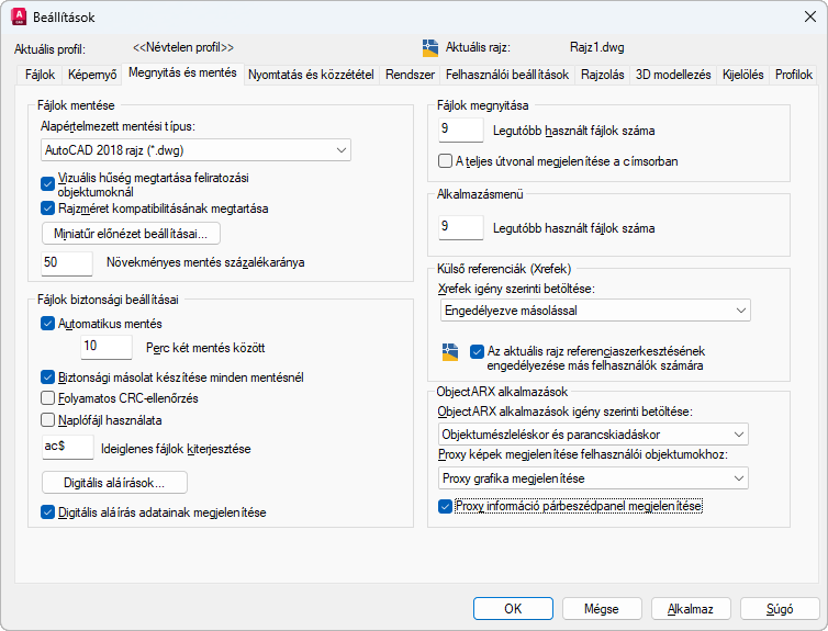

OPCIÓK (parancs) Keres
Néhány fent ismertetett beállítás nem érhető el az AutoCAD LT programban.
A következő lehetőségek jelennek meg.
A mentéssel kapcsolatos beállításokat vezérli.
Megjeleníti az érvényes fájlformátumokat, ha a fájlt az ELMENT, MENTMINT, GYMENT vagy BLOKKDEF használatával menti. Az ehhez az opcióhoz kiválasztott fájlformátum lesz az alapértelmezett formátum a rajzok mentéséhez.
Azt szabályozza, hogy a rajz mentése látványhűen történjen-e. (SAVEFIDELITY rendszerváltozó)
A feliratozási objektumok több léptékábrázolással rendelkezhetnek. A program a feliratozási objektumokat szétszedi, a léptékábrázolásokat külön-külön fóliára menti; e fóliák neve az eredeti fólia neve és egy azt követő szám.
A nagy objektumok méretkorlátjának érvényesítését vezérli rajzok megnyitásakor és mentésekor. (LARGEOBJECTSUPPORT rendszerváltozó)
Megjeleníti az Előnézeti kép beállításai párbeszédpanelt, amely meghatározza, hogyan kerülnek frissítésre az előnézeti képek a rajz mentésekor.
Beállítja a rajzfájlban a potenciális veszteségi hely százalékát. A teljes mentés törli a felesleges területet. Az inkrementális mentés gyorsabb, de megnöveli a rajz méretét. (ISAVEPERCENT rendszerváltozó)
Ha a Növekményes mentés százalékaránya értékének 0-t ad meg, akkor az összes mentés teljes mentés lesz. Az optimális teljesítmény eléréséhez az értéket állítsa 50-re. Ha problémát jelent a helyfoglalás a merevlemezen, az értéket állítsa 25-re. Ha az értéket 20-ra vagy ennél is kisebbre állítja, az ELMENT és a MENTMINT parancs végrehajtása jelentősen lelassul.
Segít az adatvesztés elkerülésében és a hibakeresésben.
Meghatározott időközönként automatikusan menti a rajzot. A SAVEFILEPATH rendszerváltozóval adhatja meg az automatikus mentés fájlok helyét. A SAVEFILE (csak olvasható) az automatikus mentés fájlok nevét tárolja.
perc két mentés között: Amikor az Automatikus mentés be van kapcsolva, megadja, milyen gyakran kerül mentésre a rajz. (SAVETIME rendszerváltozó)
Szabályozza, hogy létrejöjjenek-e BAK-fájlok a rajzfájlok mentésekor. (ISAVEBAK rendszerváltozó)
A biztonsági mentések használatához kapcsolódó információkért tekintse meg az Információk a biztonságimásolat-fájlok visszaállításáról és létrehozásáról című fejezetet.
Az AutoCAD LT programban nem érhető el
Meghatározza, hogy a ciklikus redundanciaellenőrzés (CRC) működik minden olyan alkalommal, ha egy objektumot a rajzba olvas. A CRC egy hibaellenőrző mechanizmus. Ha a rajz kezd hibássá válni, és hardverproblémákat vagy szoftver hibát gyanít, kapcsolja be ezt az opciót.
A szövegesablak tartalmát rögzíti egy naplófájlban. (LOGFILEMODE rendszerváltozó, lásd még: LOGFILEPATH és LOGFILENAME)
Egyedi kiterjesztést ad meg az ideiglenes fájlok mentéséhez. Az alapértelmezett kiterjesztés .ac$.
Beállításokat biztosít a digitális aláírás hozzáadásához a rajz mentésekor.
A Digitális aláírás információkat ad, ha egy érvényes digitális aláírással rendelkező fájlt megnyit. (SIGWARN rendszerváltozó)
Vezérli a legutoljára használt és megnyitott fájlokkal kapcsolatos beállításokat.
A Fájl menüben gyors eléréshez felsorolt utoljára használt fájlok számát adja meg. A lehetséges értékek 0 és 9 közé esnek.
Megjeleníti az aktív rajz teljes elérési útvonalát a rajz címsorában, vagy az alkalmazás címsorában, ha a rajz ablaka teljes méretű.
Az alkalmazásmenü Legutóbbi dokumentumok gyorsmenüjében felsorolt legutóbb használt fájlok számát adja meg. Az érvényes értéktartomány: 0–50.
Vezérli azokat a beállításokat, amelyek kapcsolatban állnak egy külső referencia módosításával és betöltésével.
Az xrefek igény szerinti betöltését kapcsolja ki és be, és megadja, hogy a hivatkozott rajzot vagy egy másolatot nyisson-e meg. (XLOADCTL rendszerváltozó)
Azt határozza meg, hogy az aktuális rajz szerkeszthető-e helyben, amikor egy másik rajz hivatkozik rá. (XEDIT rendszerváltozó)
Azokat a beállításokat vezérli, amelyek az AutoCAD futásidejű kiterjesztés alkalmazásokkal és proxy grafikákkal kapcsolatosak.
Azt határozza meg, hogy a program végrehajtsa-e bizonyos alkalmazások igény szerinti betöltését, és ha igen, mikor. (DEMANDLOAD rendszerváltozó)
A proxy objektumok megjelenítését szabályozza a rajzokban. (PROXYSHOW rendszerváltozó)
Proxy létrehozásakor feliratot jelenít meg. (PROXYNOTICE rendszerváltozó)
