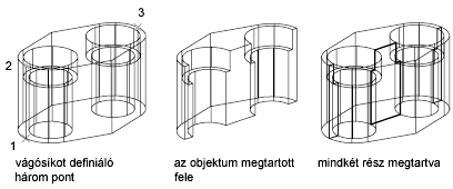

3D szilárdtestek és felületek módosítása meglévő objektumok metszésével, illetve felosztásával.
A SZEL paranccsal kettészelheti a 3D szilárdtest objektumokat. Ehhez meg kell adnia egy vágósíkot, vagy ki kell választania egy felületet.
Ön dönti el, hogy a kettészelt objektumnak mindkét darabját megtartja-e, vagy csak az egyiket.
A kettészelt objektumok megőrzik az eredeti objektumok fólia- és színtulajdonságait, de az eredményül kapott szilárdtest vagy felületobjektumok nem őrzik meg az eredeti objektumok előzményeit.
