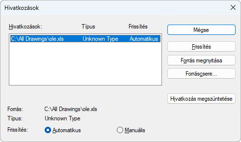

Felsorolja és módosítja a csatolt fájlokat és objektumokat.
OLECSATL (parancs)
A következő lehetőségek jelennek meg.
Listát jelenít meg a csatolt objektumokról. A megjelenő információt a csatolás típusa határozza meg. Az objektumok csatolásának megváltoztatásához válassza ki az objektumot a listában.
Megjeleníti az objektum típusát és a forrásfájl elérési útvonalát.
Megjeleníti a formátum típusát.
A csatolást a forrás megváltozásakor automatikusan frissíti.
A dokumentum megnyitásakor a csatolás frissítésére promptot jelenít meg.
A kijelölt csatolásokat frissíti.
Megnyitja a forrásfájlt, és kiemeli a rajzhoz csatolt részt.
Megjeleníti a Forrás megváltoztatása párbeszédpanelt (egy szabványos fájlkiválasztó párbeszédpanel), amelyben megadhat egy másik forrásfájlt. Ha a forrás egy fájlon belüli kiválasztás (nem az egész fájl), akkor az Elemnév mező a kiválasztást jelképező szöveget jeleníti meg.
Szétbontja a csatolást az objektum és az eredeti fájl között. A rajz objektuma konvertálásra kerül WMF (Windows metafájl) formátumúra, az új fájlra nincsenek hatással az eredeti fájl jövőbeni megváltozásai.
