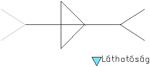

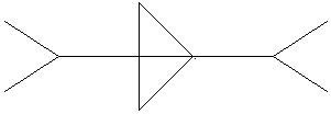

A láthatósági állapot olyan egyéni tulajdonság, amely lehetővé teszi egy adott geometria megjelenítését egy blokkreferenciában. A láthatósági állapotok használatával például a következő négy hegesztési szimbólumot egyetlen dinamikus blokkba kombinálhatja.
A geometria kombinálása után meg kell határoznia egy láthatósági paramétert.
Ezután létrehozhat különböző láthatósági állapotokat az egyes hegesztési jelekhez, és elnevezheti azokat (például WLD1, WLD2, WLD3 és WLD4). Az alábbi példában a WLD1 láthatósági állapot látható a Blokkszerkesztőben. Az elmosódott geometria láthatatlan a WLD1 láthatósági állapot számára.
