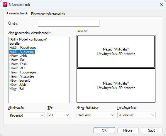

Az elérhető opciók attól függnek, hogy modelltérbeli nézetablakokat (a Modell elrendezésen), vagy elrendezési nézetablakokat (egy elnevezett (papírtér) elrendezésen) konfigurál-e.
Lapok a modelltérbeli nézetablakokhoz: Új nézetablakok — Modelltér, Elnevezett nézetablakok — Modelltér
Lapok a modelltérbeli nézetablakokhoz: Új nézetablakok — Elrendezések, Elnevezett nézetablakok — Elrendezések
Fontos, hogy az elrendezési nézetablakokat a saját fóliájukon hozza létre. Ha készen áll a rajz nyomtatására, kikapcsolhatja a fóliát és kinyomtathatja az elrendezést az elrendezési nézetablakok határvonalai nélkül.
A következő lehetőségek jelennek meg.
Meghatároz egy nevet az új modelltérbeli nézetablak-konfigurációnak. Ha nem ad meg nevet, akkor a program a nézetablak-konfigurációt alkalmazza, de nem menti. Ha a nézetablak-konfiguráció nem lett mentve, akkor nem használható elrendezésekben.
Kilistázza és beállítja a szabványos nézetablak konfigurációkat, beleértve az AKTUÁLIS-t is, amely az aktuális konfiguráció.
Megjeleníti a kiválasztott nézetablak-konfiguráció előnézetet és a konfigurációban szereplő egyes nézetablakokhoz rendelt alapértelmezett nézeteket.
A modelltérbeli nézetablak-konfigurációt a teljes megjelenítésre vagy az aktuális nézetablakra alkalmazza.
Síkbeli (2D) vagy térbeli (3D) beállítást ad meg. A 2D opció kiválasztása esetén az új nézetablak-konfiguráció először az aktuális nézettel jön létre minden nézetablakban. Ha a 3D opciót választja, a konfigurációban szereplő nézetablakokra szabványos ortogonális háromdimenziós nézeteket alkalmaz.
Lecseréli a kijelölt nézetablakban a nézetet a listából kiválasztott nézettel. Választhat elnevezett nézetet, vagy ha a 3D opciót választotta, választhat a bázisnézetek listájáról is. Az Előnézet területen tekintheti meg a választásokat.
Egy látványstílust alkalmaz nézetablakra. Felsorolja az összes elérhető látványstílust.

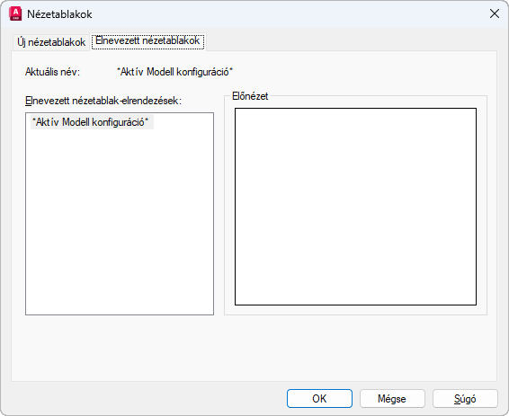

Felsorolja a rajz összes mentett modelltérbeli nézetablak-konfigurációját.
Megjeleníti az aktuális nézetablak-konfiguráció nevét.
