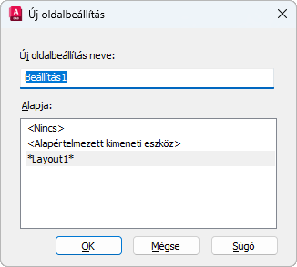

Nevet ad meg az új oldalbeállítás számára, illetve megadja az alapként használni kívánt oldalbeállítást.
OLDALBEÁLL (parancs) Keres: Új
A következő lehetőségek jelennek meg.
Nevet ad meg az új oldalbeállítást számára.
Megadja az új oldalbeállításhoz alapként használni kívánt oldalbeállítást. Amikor az OK gombra kattint, megjelenik az Oldalbeállítás párbeszédpanel a kiválasztott oldalbeállítás beállításaival, amelyeket igény szerint módosíthat.
Ha az Új oldalbeállítás párbeszédpanelt a Lapkészletkezelőből nyitja meg, csak az oldalbeállítást felülíró fájl elnevezett oldalbeállításai jelennek meg.
