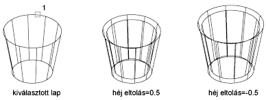

3D objektumokat üreges fallá vagy héjjá konvertálhat.
Ha szilárdtest objektumot héjjá konvertál, a program új lapokat hoz létre a meglévő lapok – eredeti helyükhöz képest – kifelé vagy befelé történő eltolásával.
Az eltolási műveletben a folytonos érintő tulajdonságú lapokat egyetlen lapként kezeli a program.
