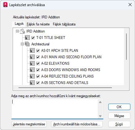

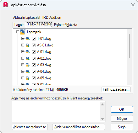

A Lapok lap az archív csomagba kerülő lapok listáját jeleníti meg lapsorrendben, az összefüggések figyelembe vételével. A Fájlok fa nézete lap hierarchikus fa formájában jeleníti meg az archív csomagba kerülő fájlokat. A Fájlok táblázata lap táblázat formájában jeleníti meg az archív csomagba kerülő fájlokat.

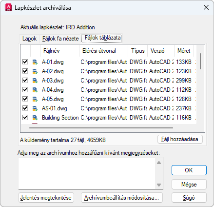

Az archív csomagba kerülő fájlok neve mellett pipa áll. Ha egy fájlt el kíván távolítani az archív csomagból, jelölje be a jelölőnégyzetet. Kattintson a jobb gombbal a fájlok megjelenítési területén – a megjelenő helyi menüben kijelölheti vagy kitörölheti egyszerre az összes jelölőnégyzetet.

Az archív csomagba kerülő lapok listáját jeleníti meg lapsorrendben, az összefüggések figyelembe vételével. Egy lapkészletnek nyitva kell lennie a Lapkészlet kezelőben. Az archiválást a megjelenő helyi menüből választhatja ki, ha a jobb gombbal kattint a legfelső szinten található lapkészlet csomópontra, de beírhatja az ARCHIVÁL parancsot is a parancsprompthoz.
Hierarchikus fa formájában jeleníti meg az archív csomagba kerülő fájlokat. Alapértelmezésben minden olyan fájl, amely az aktuális rajzhoz tartozik (például az xrefek, nyomtatási stílusok és betűtípusok), szerepel a listán. További fájlokat adhat az archív csomaghoz, vagy már ott lévő fájlokat távolíthat el. URL címek által hivatkozott kapcsolódó fájlok nem kerülnek az archív csomagba.
Táblázat formájában jeleníti meg az archív csomagba kerülő fájlokat. Alapértelmezésben minden olyan fájl, amely az aktuális rajzhoz tartozik (például az xrefek, nyomtatási stílusok és betűtípusok), szerepel a listán. További fájlokat adhat az archív csomaghoz, vagy már ott lévő fájlokat távolíthat el. URL címek által hivatkozott kapcsolódó fájlok nem kerülnek az archív csomagba.
Egy szabványos fájlkiválasztó párbeszédpanelt jelenít meg, amelyben kiválaszthat egy újabb archiválni kívánt fájlt. Ez a gomb megjelenik a Fájlok fa nézete lapon és a Fájlok táblázata lapon is.
