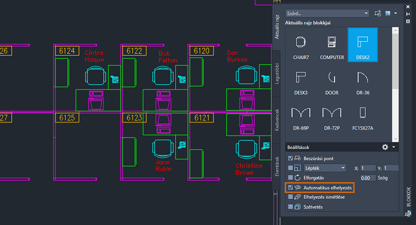

Az automatikus blokkelhelyezés lehetővé teszi a blokkok egyszerű beillesztését a Blokkok paletta használatával, valamint javaslatokat biztosít a hasonló geometria és a rajzban található korábbi blokkpéldányok megismert mintái alapján.
A blokkelhelyezési motor megvizsgálja, hogy a már meglévő blokkpéldányok hol helyezkednek el a rajzon, és megállapítja ugyanannak a blokknak a következő helyét. Amikor a Blokkok palettáról illeszt be egy blokkot a rajzba, a motor elhelyezési javaslatokat biztosít olyan geometriák közelében, amelyek hasonlítanak ahhoz a környezethez, amelyben korábban elhelyezte az adott blokkot.
Ha például korábban elhelyezett egy szék blokkot egy fal sarka közelében, a szék blokk következő példányának beillesztésekor az AutoCAD automatikusan elhelyezi a széket, ha egy hasonló sarok közelébe mozgatja. A blokk mozgatása közben a program kiemeli a falakat, és a másik blokkpéldánynak megfelelően beállítja a szék blokk helyzetét, elforgatását és méretarányát. Kattintással elfogadhatja a javaslatot, a Ctrl billentyű lenyomásával más javaslatokra válthat, vagy a mutató elmozdításával figyelmen kívül hagyhatja az aktuális javaslatot. A javaslatok átmeneti kikapcsolásához a blokk beillesztésekor vagy áthelyezésekor tartsa lenyomva a Shift+W vagy a Shift+[ billentyűket.
